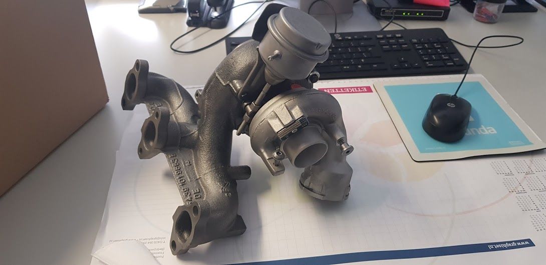

Circa tienduizend kilometer geleden het vacuümpotje al vervangen (de wastegate acuator). Bij circa 2.200 toeren viel de turbodruk weg en viel de motor in de noodloop. Foutcode P0299 = turbo underboost. Nieuwe besteld via AliExpress. Montage is best een lastige klusje, omdat je moeilijk bij de bouten en de afstelmoeren komt zonder de gehele turbo te verwijderen. Na vervanging alles weer als vanouds.

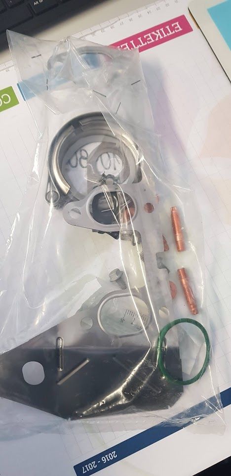

Nu is de turbo totaal defect (320.000 km). Revisiemodel besteld via Ebay. Deze gaat er vanavond op (als het allemaal meezit).

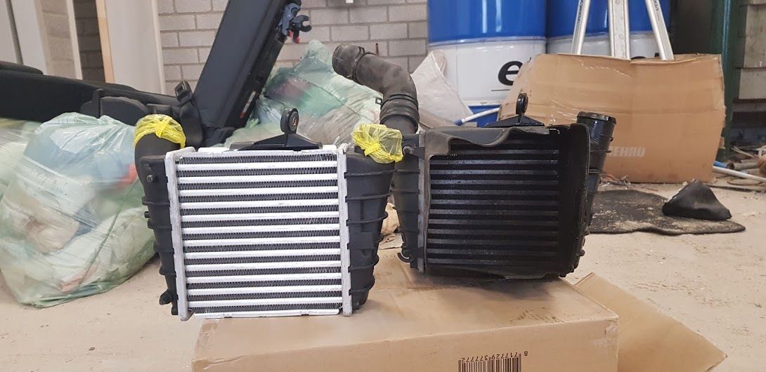

Ook de intercooler is al eens lek geweest (bij 250.000 km).
